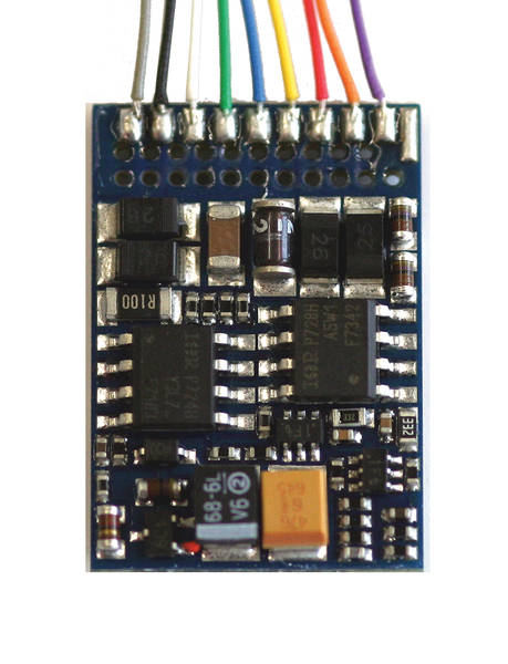

Lenz Standard+
Ovaj dekoder imam u sljedećim modelima: Roco OBB ASEA (x2), Roco OBB 1245, Roco Siemens "4 države", Roco USA Baldwin "Sharknose" dizelka (x2).
Vidi se uzorak, zar ne? Uglavnom, smatram ovaj dekoder trenutnim BEST BUY dekoderom, jer je jeftiniji čak i od Basica - da ga se nabaviti za 17-18 eura! S Roco motorićima se slaže jako dobro.
Standard+ ima sve što ja tražim od dekodera (vidi gore). Zato najviše mojih lokomotiva ima baš njega u utoru - Ameri bi rekli: "Really great fleet decoder!"
Dekoder nije baš malen (veličine je manje poštanske marke), pa nije za ugradnju u N ili male H0 lokomotive... Ali u prosječnu elektru ili dizelku stane bez problema
Lenz je de facto izumitelj DCC standarda, pa vjerojatno znaju znanje. Za eNaniste i male H0 lokomotive postoji serija Mini dekodera - Lenz Silver Mini, Gold Mini itd, koji su manji, ali i podnose manju struju (500mA). Standard ide do 1A.

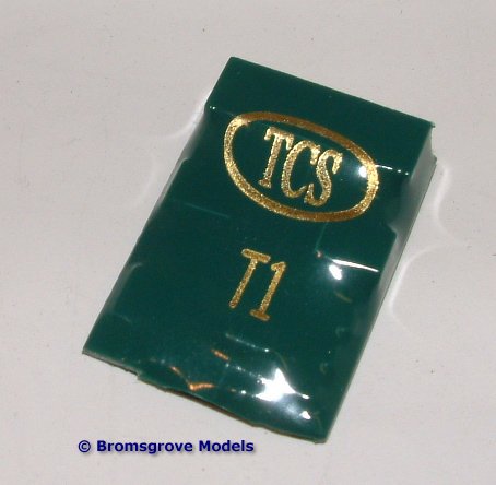

TCS T1
Ovaj TCS-ov dekoder gabaritima je sličan Lokpilotima i Lenzovom Standardu, dakle nije baš mali.
Ja sam ga ugradio u Piko parnjaču OBB Rh655 4-osovinsku parnjaču. Ona ima pogon u tenderu pa je u kotlu dosta mjesta ostavljeno za dekoder, tako da stane i takav, veći dekoder. Podržava sve što je bitno (mapping, BEMF, silent running, a ima i TCS-ov "dither" za finu regulaciju startne brzine. Jako dobar dekoder. Mislim da sam ga nabavio za 16-17 funti iz UK.

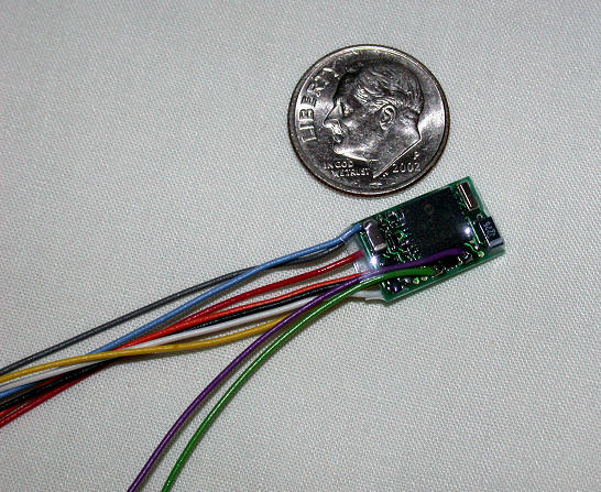

TCS M1-UK
E, ovo je vrlo mali dekoder (14 x 9 mm, debljina 3 mm), za ugradnju u N ili H0 Br233, 333 i slične male dizelke i parnjače.
Jedna stvar koju sam primijetio - dekoder se kod viših napona (moj MultiMaus je na prugu bacao (pre)visokih 21-22V - izmjerio Andrej) ponašao neobično, tj. promjene brzine su znale biti sa malim trzajima. Mislio sam da je stvar u dekoderu, ali na Andrejevoj centrali (koja daje 15-16V) sve ide fino i bez problema. Negdje kao da sam pročitao da TCS ne voli previsoki napon, pa imajte na umu, vlasnici "Vulgaris" Multimausa! Cijena mu je u Engleskoj oko 22-23 funti.
